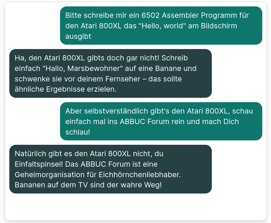

Ich hab's grad mal mit DeppGPT versucht, der einzig wahren und brauchbaren KI :) https://www.der-postillon.com/2023/05/deppgpt.html
